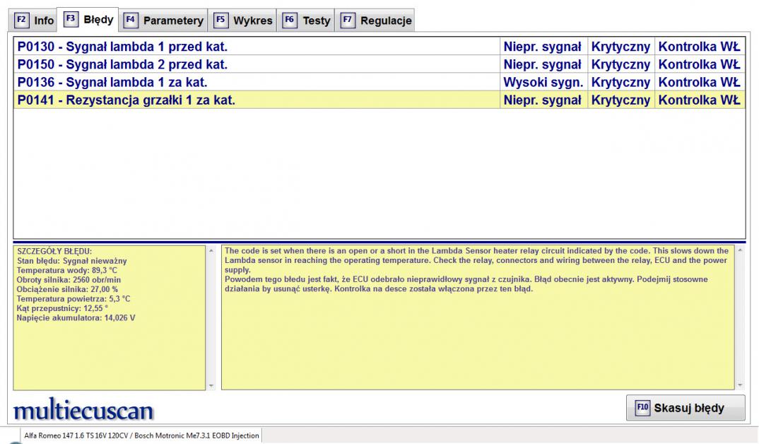

    Witajcie,

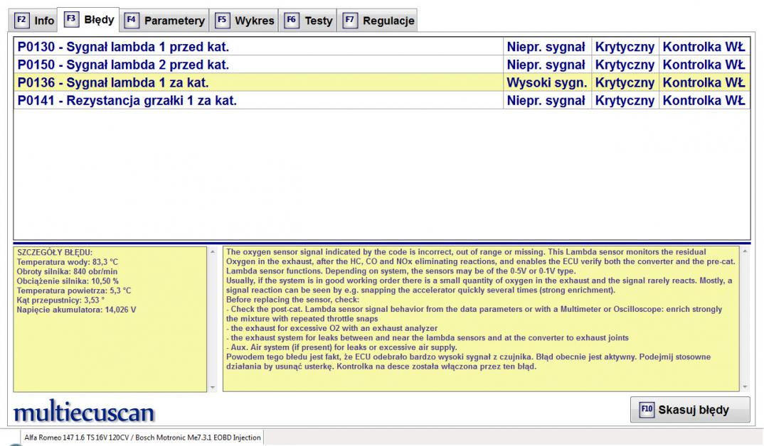

    Piszę z zapytaniem dotyczącym powracających błędów z tematu i dotyczących sond lambda – w moim wypadku trzech (silnik 1.6 TS 120 KM). Początkowo pojawiały się tylko błędy P0130 i P0150, które nie powodowały zapalenia się kontrolki MSCF. Ostatnio doszły do nich błędy P0136 i P0141, które zapalają MSCF. Silnik nadal pracuje równo, nie zwiększyło się również spalanie.
    Przebieg 215 000 km. ECU: Bosch Motronic Me7.3.1. Od nowości, czyli od 2003 roku nie wymieniałem sond ani przepływomierza. Połączenia sond sprawdzone i zakonserwowane preparatem do styków. W załączniku przesyłam logi z MES-a: napięć i stanów sond.
    BOSCH określa trwałość sond na 160 000 km. Pytanie, czy problem dotyczy tylko sondy za katalizatorem, czy wszystkich trzech?

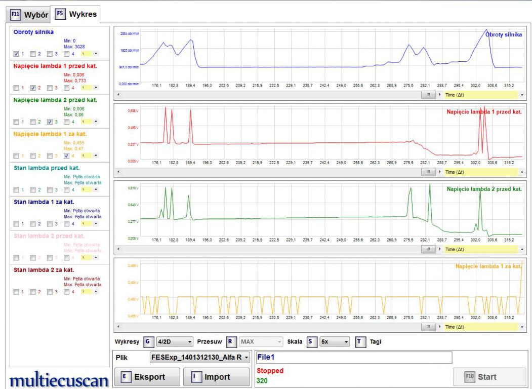

    - żadna sonda nie działa poprawnie, dlatego ECu sygnalizuje te błędy.
    - dwie sondy przed katalizatorem są cały czas w trybie Open, nie ma przebiegu sinusoidy na sondach.
    - sonda za katalizatorem ma spaloną grzałkę, jeśli to prawda że były sprawdzane połączenia.
    - w diagnostyce silnika robi się testy wszystkich parametrów na zimnym silniku oraz na nagrzanym , na obrotach biegu jałowego.
    - w MES wybieramy zakladkę Parametry, klawisz A, czekamy minutę i klawisz N, na forum załączamy plik tekstowy.

    Wczoraj po skasowaniu błędów i przejechaniu ok. 180 km oprócz wspomnianych wcześniej błędów pojawił się jeszcze błąd P0139.
    Czy przy okazji wymiany sond lambda warto z uwagi na przebieg zmienić przepływomierz powietrza?

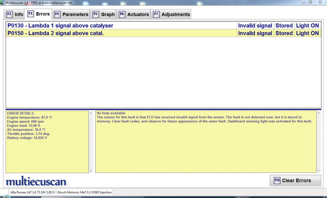

    Z uwagi na palącą się kontrolkę MSCF wymienione zostały wszystkie 3 sondy lambda oraz przepływomierz (oryginalne części Bosch). Po wymianie wszystkie błędy skasowałem przez Multiecuscan oraz wyzerowałem parametry samoadaptacyjne. Przejechałem ok. 200 km i pozytywnym skutkiem wymiany sond był spadek spalania o ponad 1L/100 km na tej samej trasie.
    Jednak ponowne połączenie z ECU wykazało zapisane dwa błędy P0130 i P0150. Błędy nie spowodowały zapalenia się kontrolki MSCF. Połączenia sond sprawdzone, wtyczki zakonserwowane odpowiednim preparatem, łącznik elastyczny (naleśnik) jest w idealnym stanie, silnik pracuje normalnie. Szczerze mówiąc wyczerpują mi się pomysły gdzie ewentualnie szukać przyczyny występowania i powracania tych dwóch błędów.
    Może macie jakieś sugestie?
