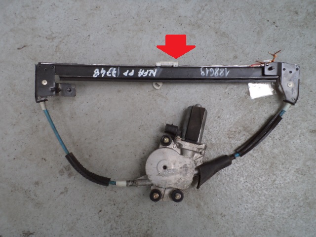

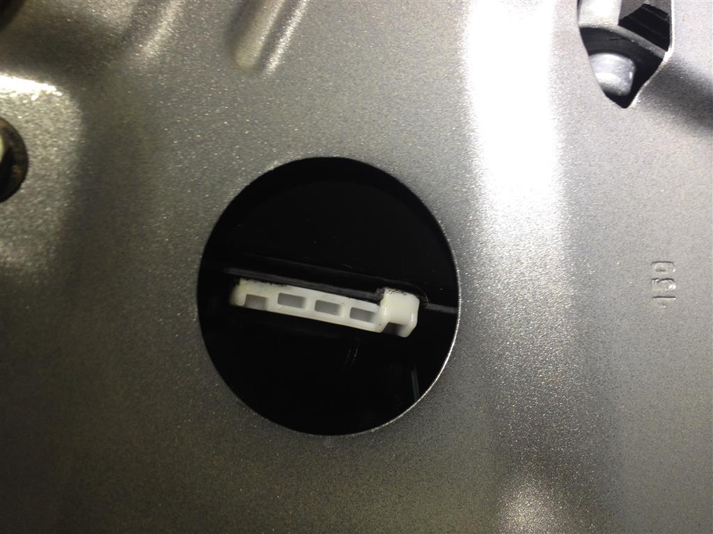

    Czy ktoś się orientuje czy można gdzieś dokupić sam ten plastik na którym chodzi szyba. Bella stoi u mechanika i okazało się, że przyczyną wolno działającej szyby jest ułamany plastik który się klinuje

    U mnie również się ten plastik połamał (jeśli ci chodzi o ten biały, co jest w szybie), próbowałem go wyjąć, lecz tak się te linki poplątały, wszystko mi się rozwaliło i kupiłem cały mechanizm na szrocie.

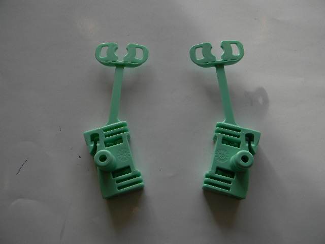

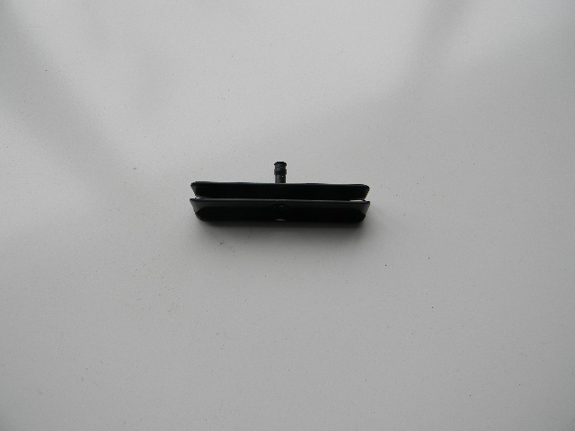

    Odkopuję temat. Mam taki sam plastik jak na zdjęciu w pierwszym poście. Szukając nowego wodzika natknąłem się na 2 różne:
    Przy tym piszą, że pasuje do 147 i Lybry
    A ten tylko do Lybry
    Który koledzy zakładali, że obyło się bez kombinowania?
Nazwa:	46776048.jpg
Rozmiar:	118.8 KB
ID:	159428   Kliknij obrazek, aby uzyskać większą wersję
Nazwa:	71730300,71730301wodzik.jpg
Rozmiar:	118.7 KB
