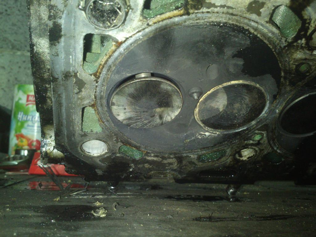

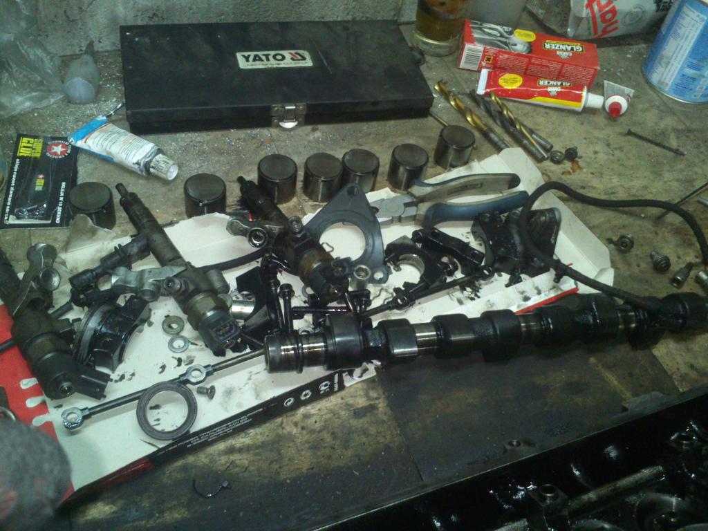

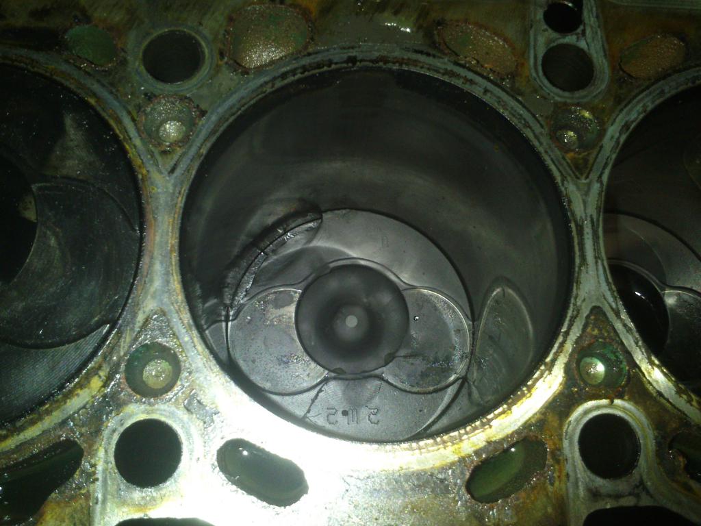

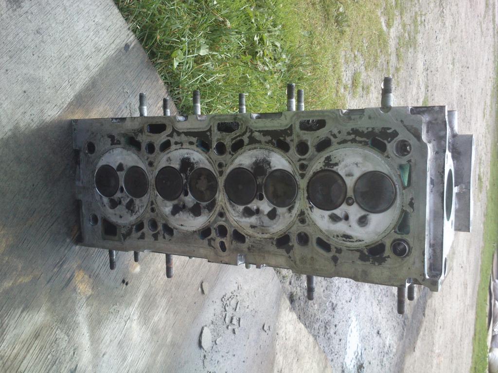

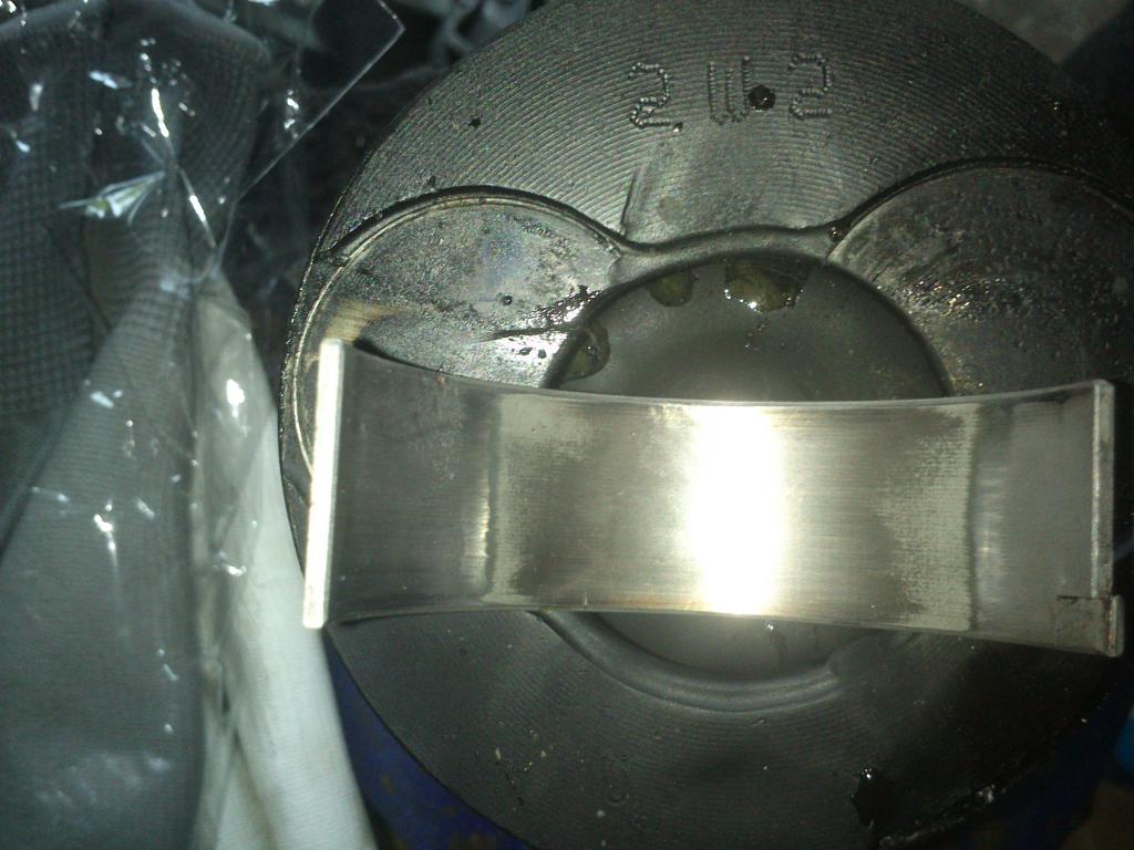

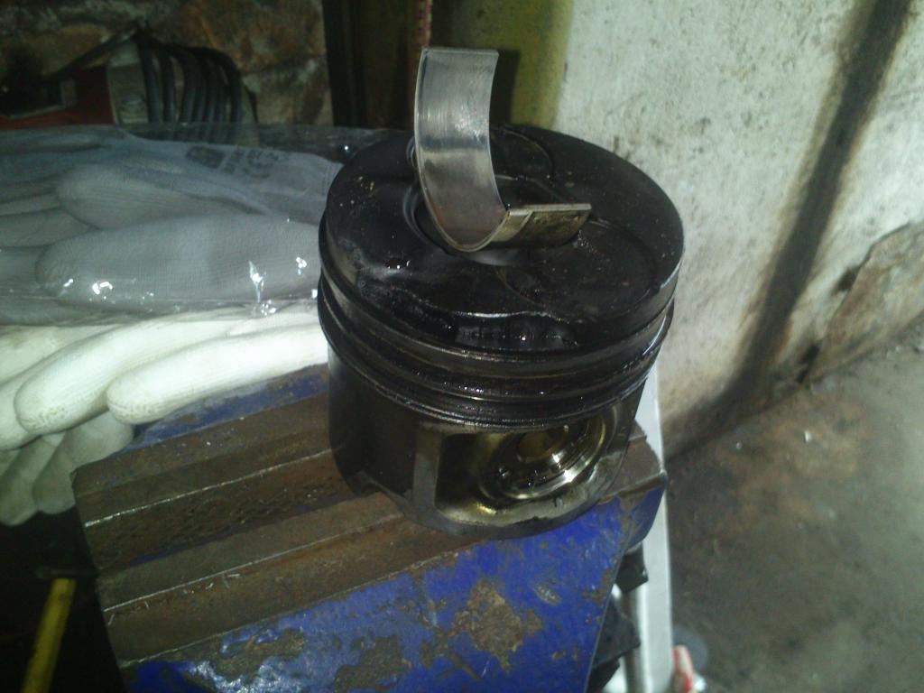

    Mamy najgorszą opcję Co najmniej dwa zawory spotkały się z tłokami jedna korba pęknięta. Jutro do ściągnięci miska i trzeb na resztę zobaczyć. Dopiero się dowiedziałem że wciągnięcie paska wieloklinowego do rozrządu i zerwanie paska rozrządu zdarza się przy 1.9 jtd 8v. Więc niebawem głowica do zrobienie i splanowania, używany tłok (lub kilka), nowe pierścienie, uszczelka pod głowicę, klawiaturę, termostat bo do wymiany był, czyszczenie dolotu ,ic, i składanie na nowo.

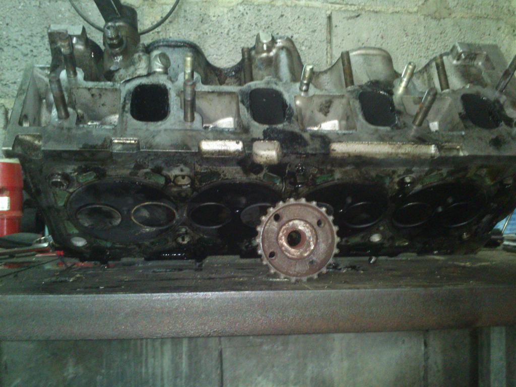

    Wrzucę jakieś fotki chociaż tyle z tego będzie pożytku
    tomkolp
Nazwa:	DSC_0113.jpg
Rozmiar:	102.9 KB
ID:	100777Kliknij obrazek, aby uzyskać większą wersję
Nazwa:	DSC_0111.jpg
Rozmiar:	117.7 KB
ID:	100778Kliknij obrazek, aby uzyskać większą wersję
Nazwa:	DSC_0112.jpg
Rozmiar:	116.4 KB
ID:	100779Kliknij obrazek, aby uzyskać większą wersję
Nazwa:	DSC_0115.jpg
Rozmiar:	98.7 KB
ID:	100780Kliknij obrazek, aby uzyskać większą wersję
Nazwa:	DSC_0117.jpg
Rozmiar:	93.6 KB
ID:	100781Kliknij obrazek, aby uzyskać większą wersję
Nazwa:	DSC_0116.jpg
Rozmiar:	77.3 KB
ID:	100782Kliknij obrazek, aby uzyskać większą wersję
Nazwa:	DSC_0110.jpg
Rozmiar:	106.4 KB
ID:	100783Kliknij obrazek, aby uzyskać większą wersję
Nazwa:	DSC_0114.jpg
Rozmiar:	111.2 KB
    Takie tam zdjęcia

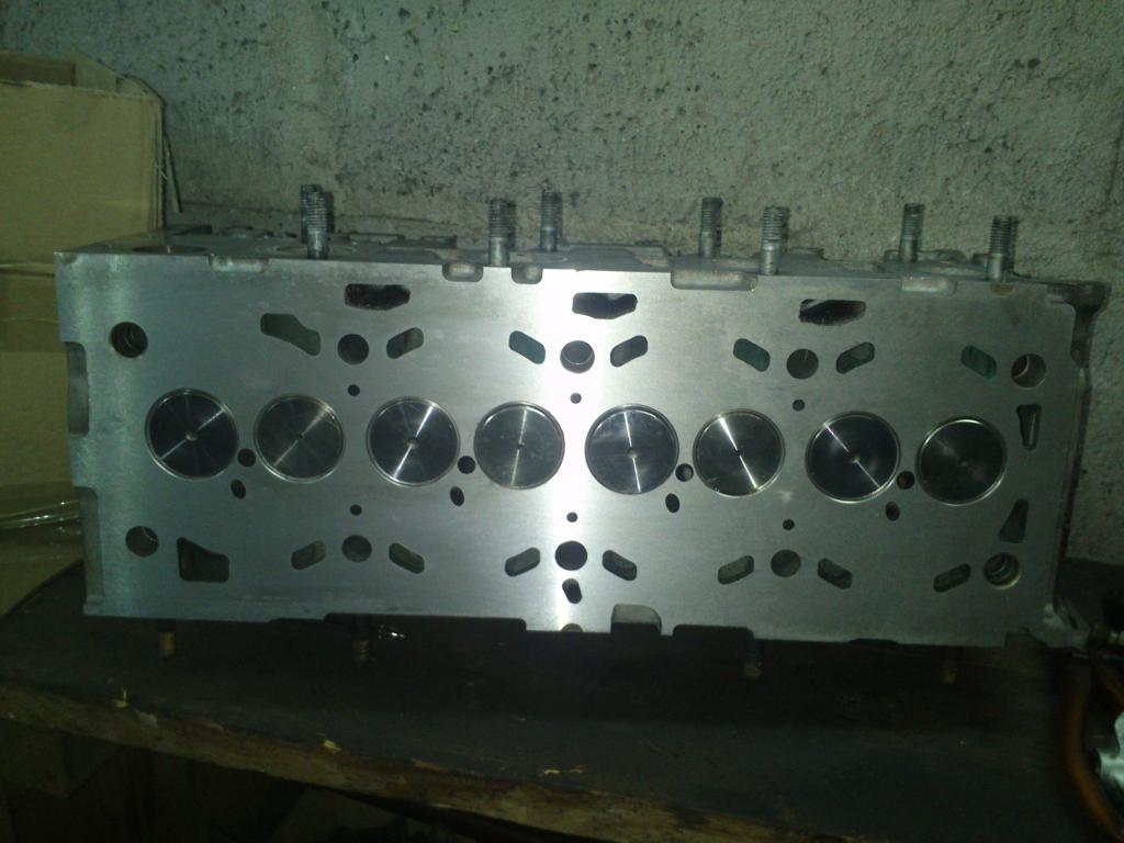

    W sumie to da sie odratować...

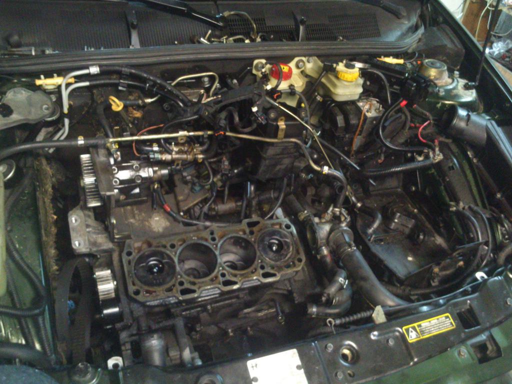

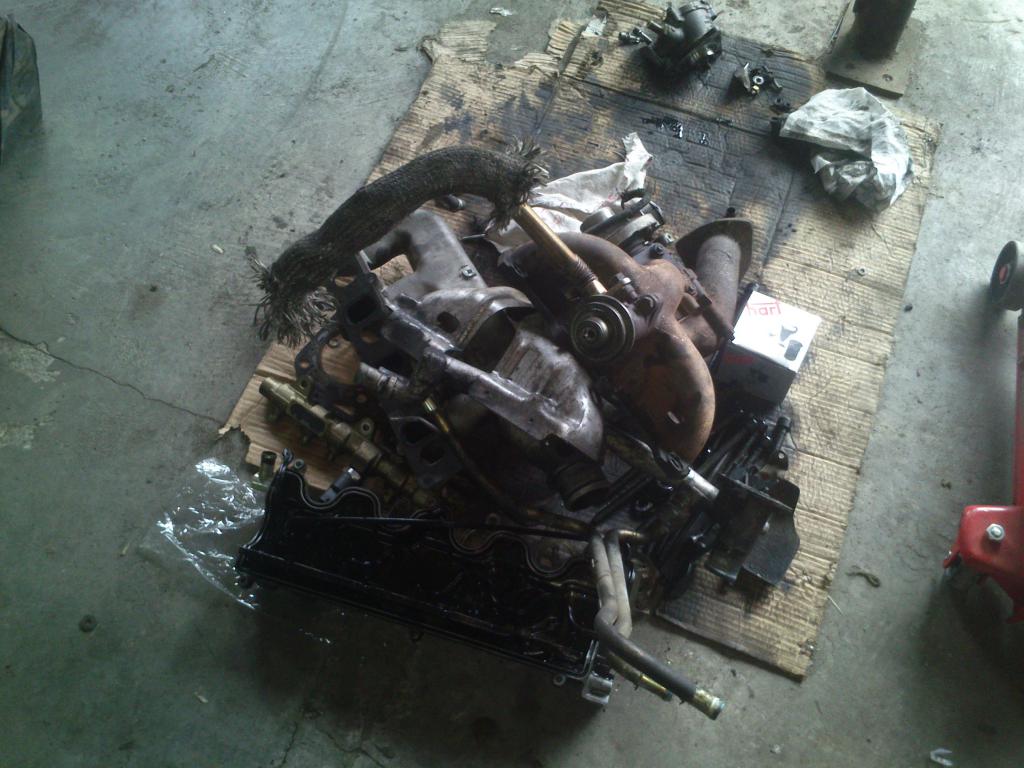

    tomkolp
    reanimacja rozpoczętaKliknij obrazek, aby uzyskać większą wersję
Nazwa:	DSC_0121.jpg
Rozmiar:	138.2 KB
ID:	101869Kliknij obrazek, aby uzyskać większą wersję
Nazwa:	DSC_0126.jpg
Rozmiar:	75.8 KB
ID:	101870Kliknij obrazek, aby uzyskać większą wersję
Nazwa:	DSC_0127.jpg
Rozmiar:	80.3 KB

    ładnie zrobiona dużo zapłaciłeś ?
