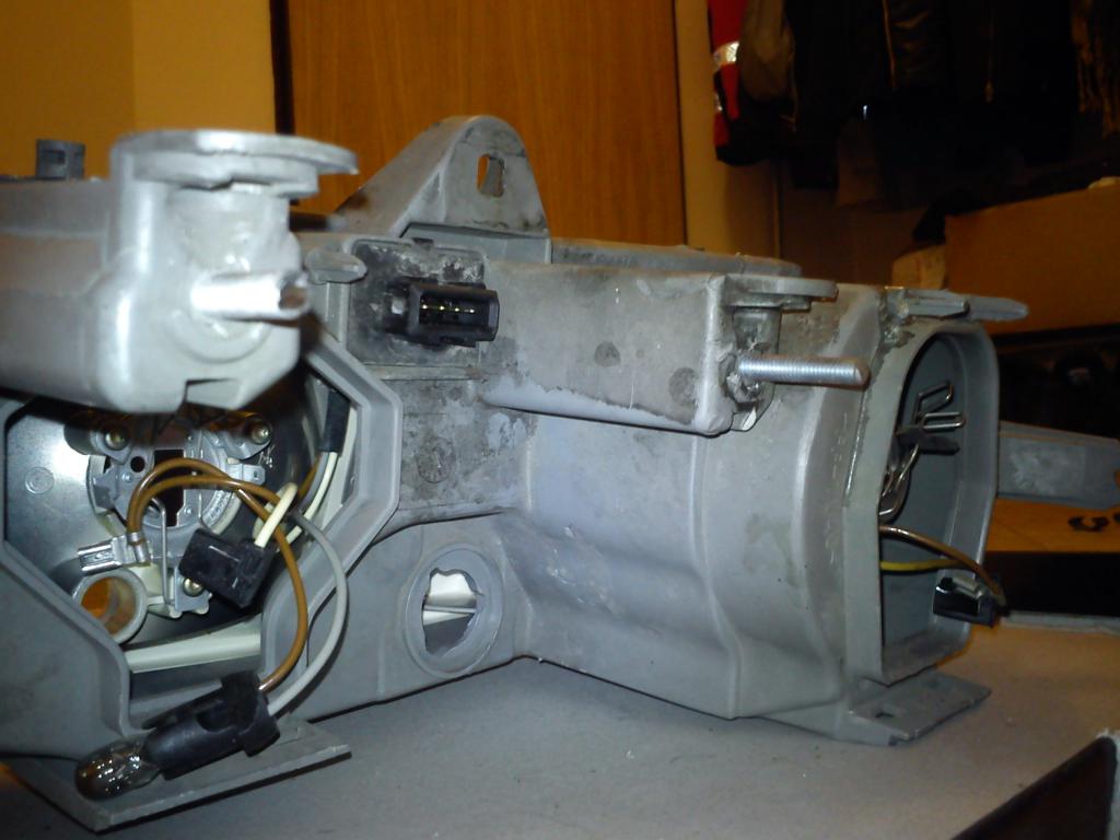

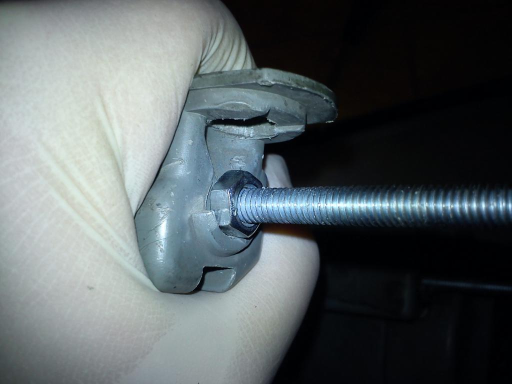

    Domyślnie Moj sposob na mocowanie odbłysnika. Tanio, łatwo i szybko.
Nazwa:	DSC00165.jpg
Rozmiar:	61.9 KB
ID:	77813Kliknij obrazek, aby uzyskać większą wersję
Nazwa:	DSC00164.jpg
Rozmiar:	62.8 KB
ID:	77812Kliknij obrazek, aby uzyskać większą wersję
Nazwa:	DSC00162.jpg
Rozmiar:	52.7 KB
ID:	77811Kliknij obrazek, aby uzyskać większą wersję
Nazwa:	DSC00166.jpg
Rozmiar:	63.5 KB
ID:	77814Kliknij obrazek, aby uzyskać większą wersję
Nazwa:	DSC00167.jpg
Rozmiar:	62.8 KB
ID:	77815Kliknij obrazek, aby uzyskać większą wersję
Nazwa:	DSC00169.jpg
Rozmiar:	58.9 KB
ID:	77816Kliknij obrazek, aby uzyskać większą wersję
Nazwa:	DSC00171.jpg
Rozmiar:	57.5 KB
ID:	77817Kliknij obrazek, aby uzyskać większą wersję
Nazwa:	DSC00172.jpg
Rozmiar:	72.0 KB
ID:	77818Kliknij obrazek, aby uzyskać większą wersję
Nazwa:	DSC00173.jpg
Rozmiar:	54.3 KB

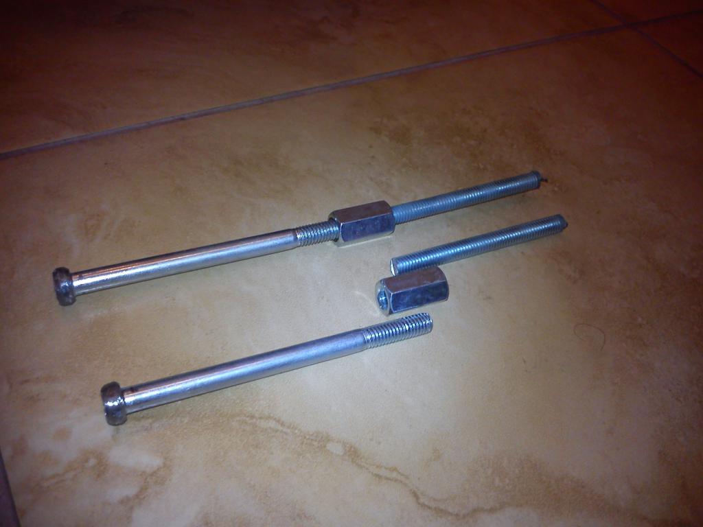

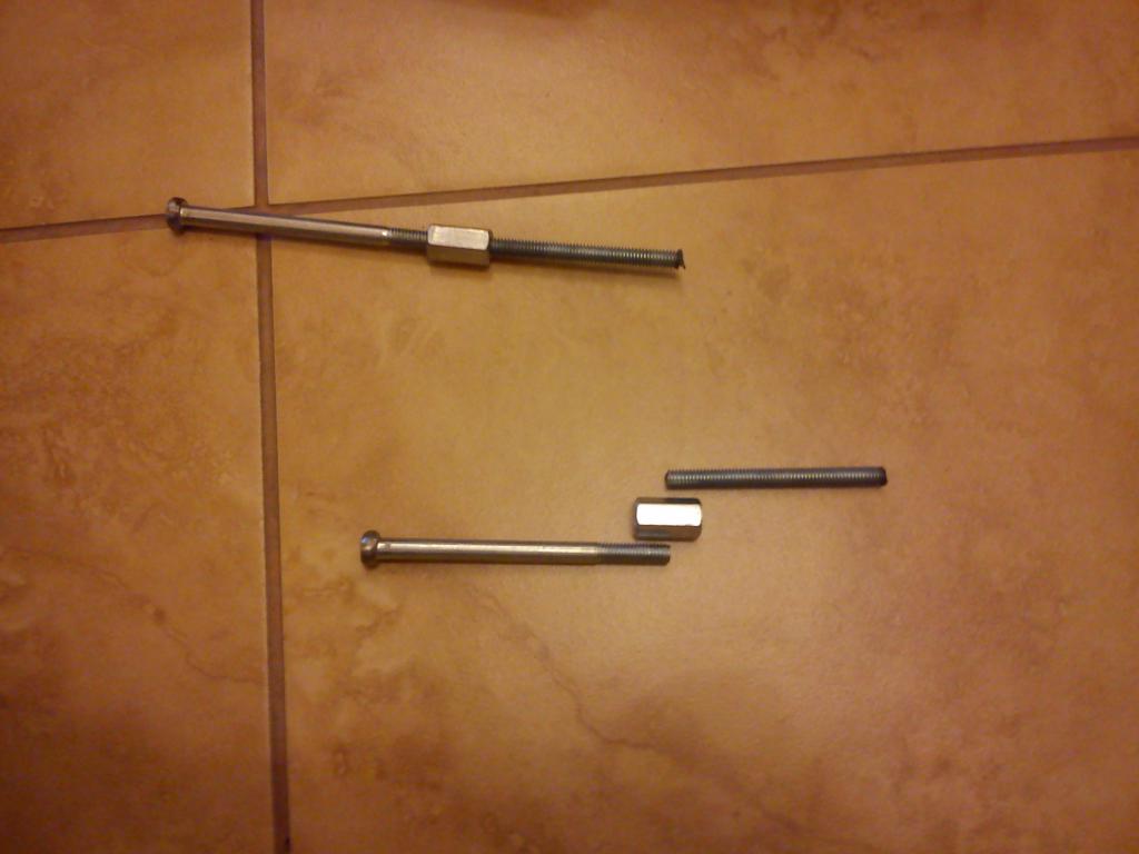

    Kupujemy 2 śróby 6mm długości najlepiej 5-6 cm, pret gwintowany 6mm długości co najmniej 50 cm, żeby było z czego odcinać (chyba że dostaniesz w sklepie śróbę gwintowaną na całej jej powierzchni długości od łebka do konca ok 13 cm. 2 nakretki 6mm szerokie i 2 normalne.
    Rozbieramy lampe metodą piekarnikowa.
    Usuwamy stare, połamane elementy mocowania odbłyśników.
    Usuwamy pręt regulacyjny razem z mechanizmem zewnętrznym.

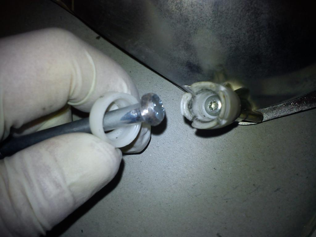

    Szlifujemy (zaokrąglamy) łepki śrób do średnicy 10mm, mierzymy do mocowań na odbłyśniku.

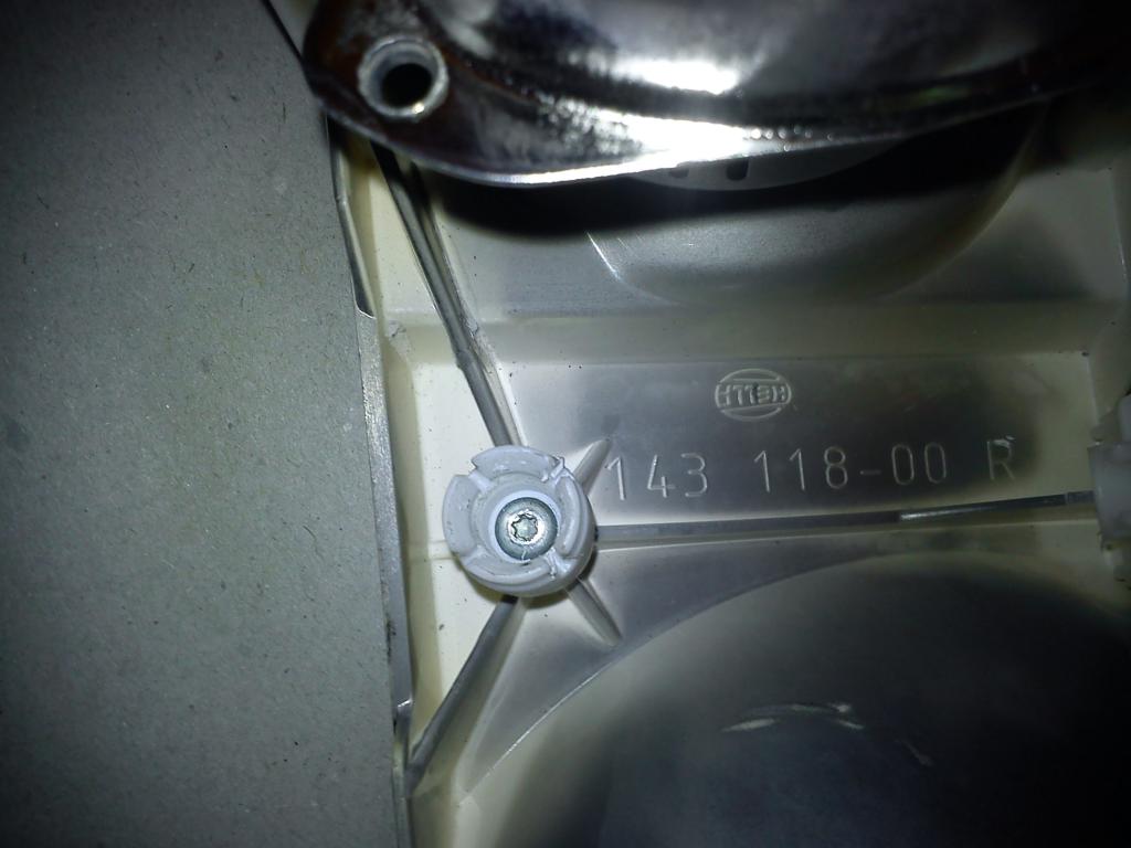

    Odkręcamy mocowania(te biełe fot 1) od odbłyśnika. W otwór po śrubie lejemy kroplę kleju szybkoschnącego i natychmiast przykręcamy element do odbłyśnika. Nie dokręcamy na ścisło żeby mógł sie obracać-umożliwi nam to później regulacje lampy.

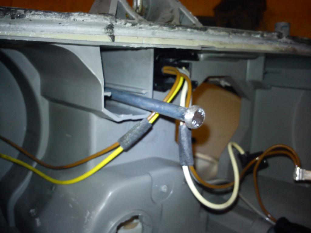

    Skręcamy śrubę z oszlifowanym łepkiem szeroką nakrędka z odcientym prętem. Ja skręciłem to na klej.

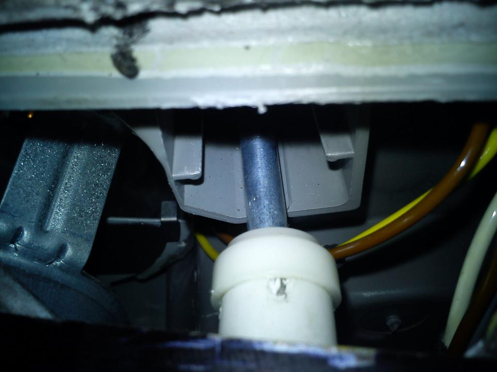

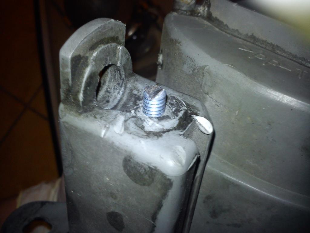

    Gwintujemy otwór w obudowie lampy w miejscu gdzie wystawał zdemontowany pręt. Wydaje się ze podczas regulacji gwint się zerwie, ale u mnie pracuje to b.dobrze.
    Składamy wszystko do kupy jak na zdjęciach i cieszymy się możliwością ustawienia świateł

    witam ja też usprawniałem to plastikowe cudo w podobny sposób jedyna różnica to udało się dopasować tuleje z gwintem zewnętrznym i dorobiłem gwint wewnętrzny Fi6mm
    tak więc ładnie się reguluje i porządnie się trzyma. Samo zdjęcie szkła reflektora to ostry nóż wystarczy naciąć górę i boki i szerokim śrubokrętem z czuciem podważyć i odchodzi Potem trzeba wyczyścić z masy plastikową obudowę razem ok 2 godziny roboty. Jedynie trzeba dopasować łebki FI10mm dodatkowo po dopasowaniu w mocowaniu lampy samą śrubę założyłem w uchwyt wiertarki i z czuciem dopasowałem tak że chodzi gładko plus trochę wazeliny i jest ok
