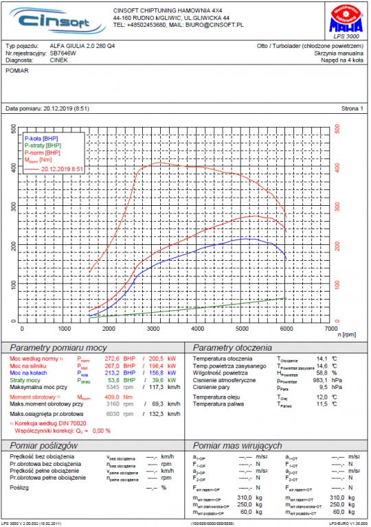

a przy okazji, nie wiem czy ktoś wrzucał kiedykolwiek stock Veloce, tu wykres mój (auto po wszystkich updatach ECU z ASO więc chyba ciut skastrowane, wersja bez GPF jeszcze, pomiar zrobiony w trybie Dynamic + ESC OFF, benzyna zwykła 95, nie leję premium nigdy, chyba Orlen było wtedy ewentualnie Shell)

O co chodzi z tym mega lagiem? O ten moment zawahania, który widać na niektórych testach?
Ja u siebie czegoś takiego nie zaobserowałem.
Całkiem nieźle trzyma parametry producenta. Wprawdzie moc jest odrobinę niższa, za to moment obrotowy wyższy od deklarowanego ;-)
I to na zwykłej 95, która jest mniej odporna na spalanie stukowe.
