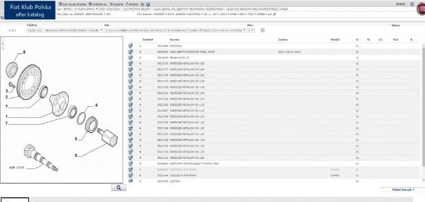

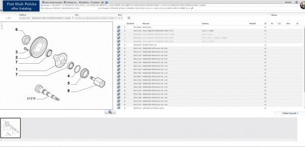

    Poniżej dane dla mojej Giulietty i przykładowego Bravo 1.4 T-Jet ze skrzynią C635. Jak widać, skrzynię z tego Fiata można by włożyć do Giulietty 1.6 JTD / 2.0 JTD, bo z taką właśnie wychodziły z fabryki. Skrzynia z Giulietty to zaś osobny wynalazek, który nie występuje w innym konfigu fabrycznie
    Usystematyzujmy wiedzę:
    - Bravo 1.4 T-Jet i MultiAir ma taki sam mechanizm różnicowy jak Giulietta 1.6 / 2.0 JTD - przełożenie główne 3.42
    - Giulietta 1.4 T-Jet ma przełożenie 4.12
    - Giulietta 1.4 T-Jet z fabrycznym LPG ma mechanizm różnicowy wspólny z Giulietta QV 1.75 i przełożenie 3.58
    Co ta grupa FCA wyczynia z tymi skrzyniami?
