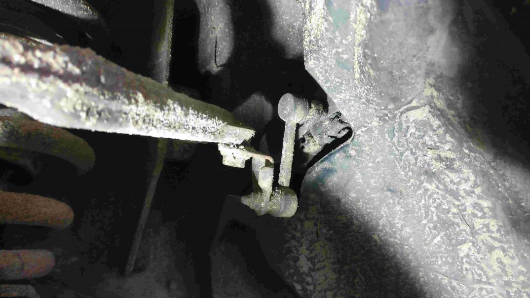

    Hej,
    Panowie sukces, mocowanie do wahacza było odwrotnie przykręcone i dlatego poza zasięgiem był czujnik, odkręciłem, wyczyściłem, nasmarowałem i działa, kalibracja też wykonana, pozostaje podjechać na stację diagnostyczną by doregulować ręcznie wg przyrządu.
    ODCZYT PARAMETRÓW:
    Pozycja silnika krokowego: 177,5 Steps
    Oczekiwana pozycja silnika pozycjonowania świateł: 177,5 Steps
    Napięcie czujnika pozycji (przód): 1,98 V
    Napięcie czujnika pozycji (tył): 2,20 V
    Napięcie kalibracji czujnika (przód): 1,98 V
    Napięcie kalibracji czujnika (tył): 2,20 V
    Kalibracja systemu: OK
    Dzięki za pomoc, Pozdrawiam
Nazwa:	1.jpg
Rozmiar:	84.4 KB

    no,jak pisalem standard. kto tak przykrecil?

    Trudno powiedzieć, mam od ponad dwóch lat autko, ale przy zawieszeniu nie było jeszcze nic robione, wygląda na to że jak kupiłem to już tak było. A światła ręcznie pewnie były dostrojone i tak to funkcjonowało. Teraz bynajmniej podczas włączonych świateł jak się naciśnie na nadkole to widać reakcje lamp, efekt od razu widać.
